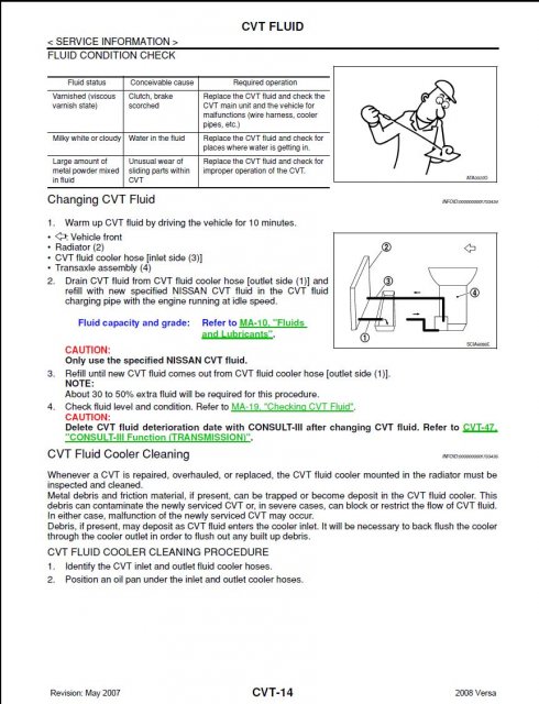

АняАнечка писала:
А это можно сделать каким-то щадящим способом, не под давлением? Как я поняла из прочитанного в темах, это давление как раз и расшвыривет весь мусор по укромным уголкам, от чего вреда может быть больше в итоге. У меня сейчас вопрос не особо по финансам (в рамках разумного, естественно), а чтобы сделать всё по уму и уже самой полностью всё контролировать в дальнейшем.
Да, можно и нужно.
Используется штатный насос, им закачивается "свежее" масло.
Вот по такой схеме.

Пол:ЖенскийАняАнечка Неактивен
 Новичок
Nissan Note
С нами с: 23.06.2017
Сообщения: 75
Откуда: Москва СВАО
СообщениеДобавлено: 18/11/2017, 21:54:33   Заголовок сообщения: Ответить с цитатой
gavrilov3 писал:
Да, можно и нужно.
Вот по такой схеме.
В перевод не вникала пока, но судя по рисунку это аналог способа системы под давлением, только, грубо говоря, естественными собственными усилиями АКПП по прогону жидкости? (коряво как-то мысль выразила, наверно)
Если я правильно это поняла, то что-то я сомневаюсь, что любой сервис возьмётся за такое... Обычно встречала информацию про слил/залил или про систему. И ещё, при таком способе требуется снятие поддона с его промывкой и чисткой фильтра+магнита? Думаю что да, только последовательность какая лучше?
