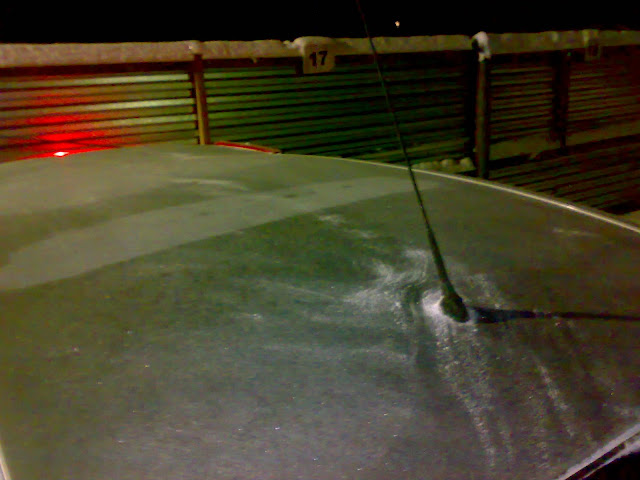

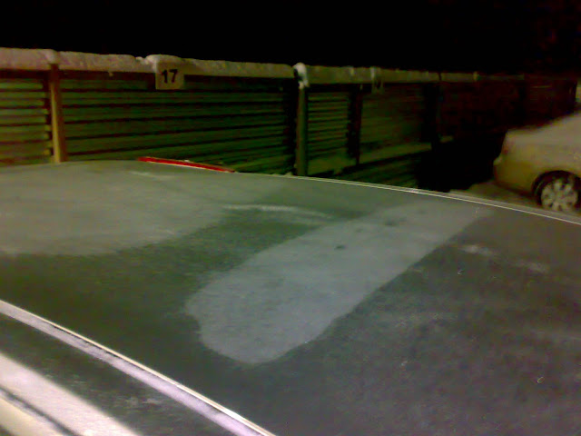

Информация к размышлению.
Вот так вглядела крыша снаружи в -25, когда салон холодный, а под обшивкой потолка был конденсат:
