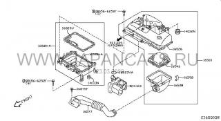

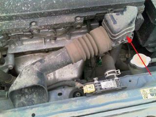

Сразу за воздухозаборником, перед корпусом фильтра стоит небольшой короб, странной формы, похожий на голову чужого =)) Я подозреваю какой-то пылесборник или влагосборник.. Вот с этой штуки у меня слетела крышка.
На Ексисте по схеме(прилагается), сразу после воздуховода идет корпус фильтра, на самом воздуховоде ничего похожего на эту запчасть нет.
Подскажите кто знает, что это, как называется и где можно купить?

ИМХО, Вам нужно купить деталь 16554-BC000
http://www.japancats.ru/NISSAN/scheme.aspx?modelid=A6D0000A&pid=B320572F
Интересная у Вас крышка радиатора? Это фото Енота или Микры? _________________ Дмитрий

Интересная у Вас крышка радиатора? Это фото Енота или Микры? |
Если честно - не знаю. Фотку нашел на соседнем форуме. =)
Привел просто что-бы пояснить детальку.. У меня как-то по другому под капотом.. =) |
