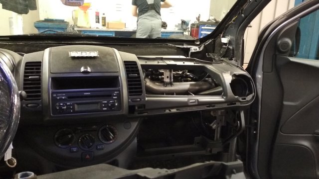

Ну и зря. Сегодня как раз был на замене подушки пассажира и в том же сервисе на Исполкомской 15 "Аврора". Сначала так-же звонили согласовали дату, сразу предупредили, что на замену отводится 2.5 часа.
КИСА В. писал:
... мол это сложная операция связанная с разборкой половины торпеды....
А что Вы заранее в книжке не посмотрели как меняется подушка?, третий рим всё расписал доходчиво, не пол торпеды конечно, но кое, что снять надо, давайте по порядку лучше расскажу:
Приехал немного раньше, 10 мин. подождал, потом бумаги подготовили, как всегда предложили осмотреть на наличие дефектов кузов, но я отказался, т.к. пожелал присутствовать на заднем сиденье.
Первым делом поехали сначала на мойку, очень хорошо помыли с губкой, мытьем ковриков и внутр. порогов ! Smile минут 25, далее в рем. зону ожидание мастера 10мин. , далее замена еще 25мин.
Сам процесс замены: снимает 2 накладки со стоек, далее жабо торпеды оно на клопах только., потом снял бардачок и 4 винта рамки магнитолы. Саму рамку не снимал и магнитолу не отключал просто чуть выдвинул вперед. Далее снимается та часть торпеды где подушка. На столе заменил пиропатрон.
Ошибки не вылетело, к компу не подключали, капот не открывали, проверили лампочки и предложили поменять перегоревшие, я отказал. Далее еще около 20 мин. ожидания подготовки документов и всё!
Итого не более 1.5 часов, примерно столько-же водительскую меняли. Хотя по н/ч на ту операцию отводилось 0,4, а на эту 0,8.
Номер з/ч k85fa7997c цена 7000р. в экзисте.
Фото на память )), выглядит страшнее чем есть Wink

Аккумулятор отключали, настройки магнитолы и бортового компьютера слетели?
Пол:МужcкойDanila78 Неактивен
Стрелец  Обитатель
Цвет : (B52) Серо-голубой металлик Салон: (G) Серо-Черный Ткань 07' 1.4MT Luxury
С нами с: 07.12.2014
Сообщения: 169
Откуда: Питер
СообщениеДобавлено: 28/10/2019, 18:19:31   Заголовок сообщения: Ответить с цитатой
trever писал:
Нет, клемму с акб не скидывали, магнитолу не отключали даже.
Как видно на фото рамка магнитолы откручена и просто немного сдвинута.
Так что никакие настройки не потребовались.
