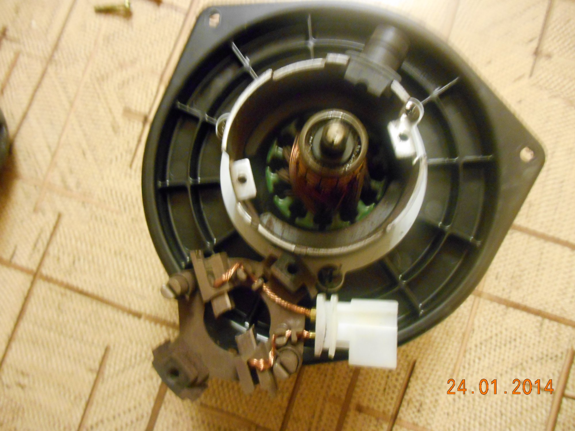

снял, раскидал, щетки стерлись, надо менять, только проводки короткие, боюсь не получиться запаять, но сношу в мастерскую. Паралельно ищу инете мотор печки может б/у может кто продает? Живу в Новосибирске

СообщениеДобавлено: 15/12/2014, 13:40:32   Заголовок сообщения: Ответить с цитатой
блЁндинка ) писала:
Моторчик мой тоже крякнул ....Мастер долго колдовал...сказал, что щётки стёрлись...Что то ворожил над ним...пока работает "на честном слове" Велено искать новый ...
Про Самару ничего не скажу, но менял моторчик уже 2 раза и когда встал уже третий (вместе с первоначальным), плюнул на это дело, все равно там валео стоит один и тот же. Грязь попадает на коллектор, вот и идет повышенный износ и нагрев скользящего контакта. Нужно вынуть моторчик и почистить места контакта щеток с коллектором. Контакты можно аккуратно достать, предварительно сняв металлическую защелку, фиксирующую зажимающую контакт пружинку. Далее прочистить коллектор обычным спиртом, протереть все что можно. собрать обратно. У меня с осени почищенный таким образом моторчик пашет как новый.
