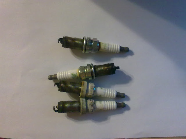

Странно нижняя свеча вообще как не из этого мотора...

На ТО сегодня поменял ниссановские свечи NGK, прохjдившие на моем движке 50т.км. Хотел поставить такие же, т.к. нареканий не было и расход топлива на них меня радовал. Но у ОД на момент ТО не оказалось родных свечей, посоветовали взять в одном из магазинов чИстА японские свечи DENSO SPARK PLUG K16HPR и каталожные цифры 6076. Говорят с данной фирмой работает Тойота. Будем смотреть как будут вести себя .
А вот фото старых свечей.
Снимал на телефон, поэтому качество не очень.
Одна свеча по виду еще бы столько же прошла. У другой у юбки уже темнокоричневый цвет. А вот у двух других металический корпус в известковом налёте. У одной вообще есть ржа.
Если кто подскажет из-за чего буду благодарен.
Эксплуатировал свечи в основном с 92-м бензином. Электроды как новые
Вообщем поменял их вовремя |
Эти свечи можно восстановить: купить средство для очистки унитазов Harpic синий или черный флакон (120-150 руб) или преобразователь ржавчины (60-240 руб.). Промойте свечи старой зубной щеткой, потом залете внутрь Harpic подождите 10 минут, смойте водой, если недостаточно очистилось - еще разок. Преобразователь ржавчины нужно держать 1 час. Для очистки контакта, нужно перевернуть свечи и поставить их в какую-нибудь емкость, типа маленькой банки из под шпрот, заполненную на 2 см составом. Для внутренней очистки свечей - воткнуть в брусок с дырдочками, чтобы стояли.
Хорошо промойте водой. Важно, чтобы внутри свечи тоже было все чисто. Потом просушить 15 секунд на открытом огне газовой плиты.
Далее нужно испытать свечу на предмет пробоя. Если искрообразование "гуд" и искра не уходит на корпус всечи - ставьте и катайтесь еще тысч 30. Потом опять промыть.
Я откатал 90 000, поставил новые NGK, но потом меня научили свечки мыть. После очистки "бэушность" свечи напоминает только смятое уплотнительное кольцо. Для себя сделал вывод, что ресурс свечи мы не вырабатываем... Выбрасываем их, хотя можно прокататься тысч 150.
Судя по цвету свечей бензин в вашем городе - ацкий, а-ля юный химик.
P.S.: По поводу продувки и регулировки зазора - согласен. Позабыл совсем. Одно "но" - нужно спец набор для регулировки, который учитывает прогорание контакта. |

Странно, у Вас двигатель 1,6, а свечи, судя по фото, обыкновенные, должны же стоять с платиновым наконечником (у них центральный электрод похож на заточенный карандаш, тонкий кончик) |

К столь подробным инструкциям можно добавить продувку сжатым воздухом (после промывки), и, самое главное, регулировку зазоров, которые , конечно, больше нормы, что отрицательно влияет на искрообразование и расход бензина.
А так в принципе согласен, свечам еще работать и работать... |
